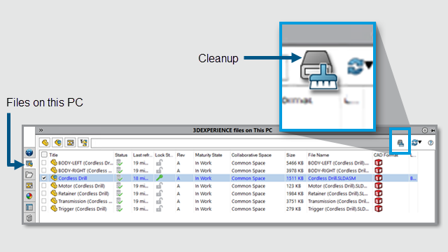

Vous pouvez supprimer les fichiers inutilisés de votre cache local dans l'onglet Fichiers 3DEXPERIENCE sur ce PC à l'aide de l'outil Nettoyage .
Avantages: Cet outil vous aide à libérer de l'espace disque sur votre machine locale et simplifie l'organisation des fichiers sans affecter les fichiers stockés sur la 3DEXPERIENCE platform.
Pour utiliser l'outil Nettoyage :
  1. Dans le volet des tâches, cliquez sur l'onglet Fichiers 3DEXPERIENCE sur ce PC. Cliquez ensuite sur Nettoyage dans la barre d'outils.
  2. Dans la boîte de dialogue, sélectionnez une période pour supprimer les fichiers en fonction de leur date de Dernière actualisation sur la plateforme.
