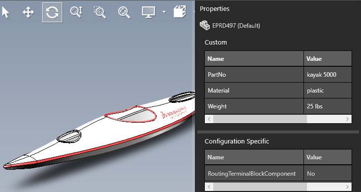

Propriétés
Vous pouvez voir les propriétés personnalisées et spécifiques à la configuration des fichiers SOLIDWORKS dans eDrawings.
Les données spécifiques à la configuration sont disponibles pour la dernière configuration enregistrée et pour les configurations pour lesquelles vous avez sélectionné Ajouter une marque de Données d'affichage dans SOLIDWORKS, uniquement pour les fichiers SLDPRT et SLDASM.
Pour voir les propriétés :
Cliquez sur Outils > Propriétés ou Propriétés .
