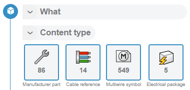

- Pour utiliser les balises de recherche 6W afin d'affiner votre recherche, procédez comme suit :
- Cliquez sur
Facultatif : Saisissez le texte que vous souhaitez rechercher dans le champ Rechercher des balises.
La balise de recherche regroupe les types de contenu fréquemment utilisés dans un menu pratique et rapide d'accès par défaut. Pour afficher la vue de détail standard, cliquez sur
Montrer tout :
La liste des balises de recherche est affinée pour inclure uniquement les éléments correspondant au texte que vous avez saisi.
