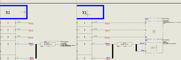

Afficher le fil |
Affiche ou masque le fil connecté à la borne lorsque vous le reliez à un autre. |

Détails du composant Destination |
Lorsque cette option est sélectionnée, le folio représente ces aboutissants en plaçant un ou plusieurs symboles dans un rectangle. Cette section détaille la disposition des brins de câble et des matériaux de borne pour le composant. Le schéma représente également les destinations des fils dans un rectangle unique, les fils successifs pour une destination unique étant regroupés. Sélectionnez une option :
- Aucun. Affiche uniquement le repère et le nom de la localisation.
- Pour câbles. Affiche une case contenant les informations du symbole de destination pour les câbles.
- Pour fils. Affiche une case contenant les informations du symbole de destination pour les fils.
- Pour câbles et fils. Affiche une boîte contenant les informations du symbole de destination pour les câbles et les fils.
Type de symbole Aboutissant |
Spécifiez le type de symbole (synoptique ou schématique) à insérer. Des options sont possibles si SOLIDWORKS Electrical ne trouve pas de symboles du type demandé. |
