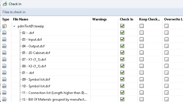

  3. Wählen Sie im Dialogfeld Dateien hinzufügen die Projektdateien aus, die dem lokalen SOLIDWORKS PDM Tresor hinzugefügt werden sollen, und klicken Sie auf Hinzufügen.
  4. Wählen Sie im Dialogfeld Dateien einchecken die Projektdateien aus, die in SOLIDWORKS PDM eingecheckt werden sollen.

  6. Optional: Klicken Sie auf Ausgecheckt lassen, um die Projektdateien ausgecheckt zu lassen.
  7. Klicken Sie auf Einchecken.
