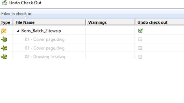

Auschecken rückgängig machen
Sie können einen Auschecken-Vorgang abbrechen. Alle lokalen Änderungen, die für SOLIDWORKS Electrical Projektdateien vorgenommen wurden, werden in PDM verworfen.
So machen Sie das Auschecken rückgängig:
  1. Wählen Sie die Projektdateien aus, deren Auschecken Sie abbrechen möchten.
  2. Klicken Sie auf Auschecken rückgängig machen.
    Auschecken rückgängig machen aktualisiert und überschreibt das Projekt mit der neuesten Version in SOLIDWORKS PDM.
