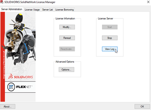

Sie finden die FlexNet-Version im Protokoll auf dem Lizenzserver. Öffnen Sie den SolidNetwork License Manager Server und klicken Sie auf Server-Administration > Protokoll anzeigen. Das Protokoll listet die FlexNet-Lizenzierungsversion am Anfang in Klammern auf.
