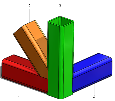

Im folgenden Beispiel fungiert Bauteil 2 als Trimmwerkzeug. Die folgende Tabelle enthält Beschreibungen für Bauteile:
Beschreibung Beschreibung
1 Teil 1: Körpertrimmung, Trimmreihenfolge 2
2 Teil 4: Körpertrimmung, Trimmreihenfolge 3
3 Teil 2: Körpertrimmung, Trimmreihenfolge 1
4 Teil 3: Körpertrimmung, Trimmreihenfolge 2

Im folgenden Beispiel wird Bauteil 4 durch die Kombination der Bauteile 1, 2 und 3 getrimmt. Die folgende Tabelle enthält Beschreibungen für die Teile:
1 Teil 1: Planare Trimmung, Trimmreihenfolge 1
2 Teil 4: Planare Trimmung, Trimmreihenfolge 2

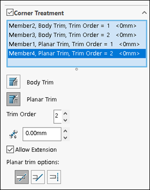

PropertyManager „Komplexe Ecke“ mit dem ersten Kontakt „Planares Trimmen“ Planare Trimmung erster Kontakt

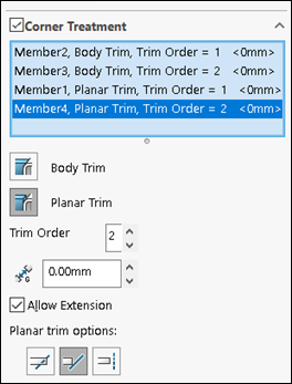

PropertyManager „Komplexe Ecke“ mit vollständigem Kontakt „Planares Trimmen“ Planare Trimmung vollständiger Kontakt
