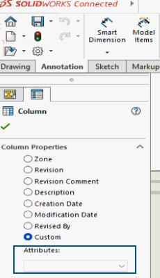

3DEXPERIENCE Versionstabellenspalten und benutzerdefinierte Attribute
Sie können 3DEXPERIENCE Versionstabellenspalten mit benutzerdefinierten Attributen verknüpfen, die auf der Plattform erstellt wurden.
Benutzerdefinierte Attribute sind ähnlich wie SOLIDWORKS Dateieigenschaften. Mit ihnen können Sie zusätzliche beschreibende Informationen zu Teile-, Baugruppen- oder Zeichnungsdateien hinzufügen. Sie können Inhalte in der Cloud in einem Teamarbeitsbereich speichern.
Das Verknüpfen von Attributen bedeutet, dass Sie Informationen wie Name, Version und Beschreibung nur an einem einzigen Ort eingeben müssen.
