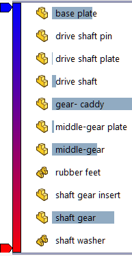

  1. Um die Liste nach Text zu filtern, geben Sie im Filterfeld fm_filter.png im oberen Bereich der Registerkarte Baugruppenvisualisierung Text ein.
    Nur die Komponenten, deren Namen diesen Text enthalten, werden in der Liste und im Grafikbereich angezeigt.
    Nicht gefiltert Gefiltert
