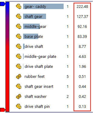

In der Baugruppenvisualisierung können Sie Komponenten nach den Werten ihrer benutzerdefinierten Eigenschaften anordnen.
Die Registerkarte Baugruppenvisualisierung im FeatureManager enthält eine Liste aller Komponenten in der Baugruppe, die anfangs nach Dateinamen sortiert sind.
Sortieren der Liste:
  1. Klicken Sie auf eine Spaltenüberschrift, um die Komponenten nach der jeweiligen Eigenschaft zu sortieren. Wenn Sie die Komponenten beispielsweise nach ihrer Masse sortieren möchten, klicken Sie auf Masse.
  2. Klicken Sie noch einmal, um die Sortierreihenfolge umzukehren.
    Sie können die Breite einer Spalte anpassen, damit sie dem Spalteninhalt entspricht, indem Sie auf den Spaltenseparator doppelklicken.
