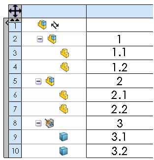

Sie können Komponenten von Unterbaugruppen oder Schweißkonstruktionen in einer Stückliste auflösen.
- Klicken Sie auf die linke Seite
der Stücklistentabelle, um die Baugruppenstruktur-Spalte der Stückliste einzublenden, falls sie ausgeblendet ist.
- Klicken Sie mit der rechten Maustaste auf eine oder mehrere ausgewählte Zellen in der Baugruppenstruktur-Spalte, die eine Gruppe von Unterbaugruppen-
oder Schweißkonstruktions-Teilen
enthält.
- Wählen Sie Auflösen aus dem Kontextmenü.
Modifizierte Positionen werden mit
gekennzeichnet.
Im PropertyManager Stückliste können Sie die Option Zeilen auf Teilebene auflösen auswählen, um alle Zeilen auf Schweißkonstruktionsteilebene automatisch aufzulösen.
- Um einen oder mehrere Auflösungs-Vorgänge rückgängig zu machen, klicken Sie mit der rechten Maustaste auf eine Zelle in der Baugruppenstruktur-Spalte der Stückliste, die auf aufgelöste Positionen hinweist, und wählen Sie Restrukturierte Komponenten wiederherstellen aus dem Kontextmenü.
