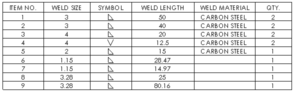

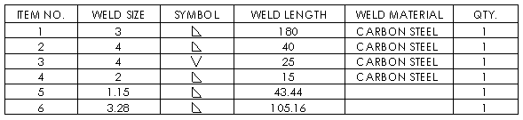

Zu den Faktoren, die die gleichen Schweißtypen bestimmen, gehören: Größe, Symbol, Schweißhinweis, Schweißmaterial und Schweißprozess. Wenn in diesem Beispiel Schweißtypen kombiniert werden, werden die Zeilen 1 und 2, die Zeilen 6 und 7 sowie die Zeilen 8 und 9 kombiniert. Die Zeilen 3 und 4 werden nicht kombiniert, weil sie unterschiedliche Schweißnahttypen haben. Wenn zum Beispiel die Zeilen 1 und 2 kombiniert werden, ist die Schweißnahtlänge 180 (2 x 50 + 2 x 40) und die Menge ist 1.
Nicht kombiniert (Schweißnahtlängen werden nach Typ, Größe und Länge gruppiert.)
Kombiniert (Schweißnahtlängen werden nach Typ und Größe gruppiert.)
