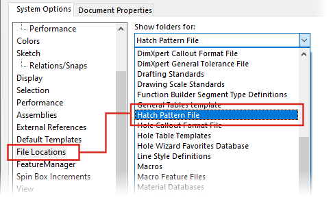

  3. Klicken Sie auf der Registerkarte Systemoptionen auf Dateipositionen.
  4. Wählen Sie in Ordner anzeigen für die Option Schraffurmuster-Datei aus.
  5. Wählen Sie den aktuellen Speicherort der Schraffurmuster-Datei aus und klicken Sie auf Löschen.
  6. Um den neuen Speicherort anzugeben, klicken Sie auf Hinzufügen, navigieren Sie zum neuen Speicherort und klicken Sie auf OK.
