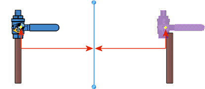

Rahmenzentrum Der Abstand zwischen der Spiegelebene und der Mitte des Begrenzungsrahmens ist für die referenzierte Ausgangskopie und die gespiegelte referenzierte Kopie identisch.

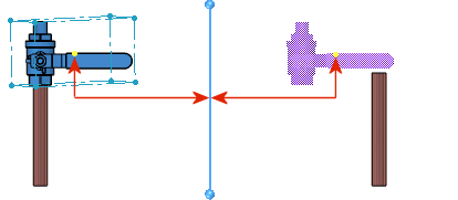

Massenmittelpunkt Der Abstand zwischen der Spiegelebene und dem Massenmittelpunkt ist für die referenzierte Ausgangskopie und die gespiegelte referenzierte Kopie identisch.

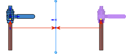

Komponentenursprung Der Abstand zwischen der Spiegelebene und dem Ursprung ist für die referenzierte Ausgangskopie und die gespiegelte referenzierte Kopie identisch.
