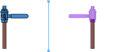

In diesem Beispiel werden die Optionen für die Komponentenausrichtung beim Spiegeln einer Ventilunterbaugruppe auf ein zweites Rohr verglichen.
So vergleichen Sie die Optionen für die Komponentenausrichtung:
- Öffnen Sie ein Modell, bei dem Sie eine Ventilunterbaugruppe auf ein zweites Rohr spiegeln.
- Klicken Sie auf
(Symbolleiste „Baugruppe“).
- Wählen Sie im PropertyManager die folgenden Elemente aus:
- Wählen Sie unter Spiegelebene eine Ebene aus.
- Wählen Sie für Zu spiegelnde Komponenten die Ventilunterbaugruppe aus.
- Klicken Sie auf Weiter
zu Schritt 2: Ausrichtung festlegen.
- Wählen Sie unter Spiegeltyp die Option Komponentenursprung aus.
- Wählen Sie unter Komponenten ausrichten eine Option für die Komponentenausrichtung aus.
