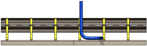

Sie können den Linearen Abstand und den Winkelabstand einzelner referenzierter Kopien von linearen und kreisförmigen Komponentenmustern ändern, um den Musterabstand zu überschreiben.
In diesem Beispiel wird eine referenzierte Kopie eines linearen Komponentenmusters geändert, indem eine Klammer von einem Rohr weg bewegt wird.
So ändern Sie eine referenzierte Kopie in einem Muster:
- Öffnen Sie ein Modell, das ein lineares Komponentenmuster enthält.
- Klicken Sie mit der rechten Maustaste im FeatureManager auf das lineare Komponentenmuster und dann auf Feature bearbeiten
- Klicken Sie im PropertyManager unter Zu überschreibende referenzierte Kopien in den Bereich Geänderte referenzierte Kopien
. Im Grafikbereich werden rosafarbene Auswahlkugeln auf den referenzierten Musterkopien angezeigt.
- Klicken Sie auf die Auswahlkugel für die referenzierte Kopie, die dem Rohr am nächsten ist, und klicken Sie dann auf Referenzierte Kopie modifizieren.
- Ändern Sie im Callout den Wert Abstand in Richtung 1 vom Nominalelement auf -60 mm und klicken Sie dann auf den Bereich außerhalb des Callouts.
An der neuen Position erscheint daraufhin eine referenzierte Schattenkopie.
- Klicken Sie im PropertyManager auf
. Die Halterung befindet sich nicht mehr hinter dem Rohr.
