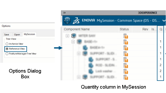

Sichtbarkeit der Mengenspalte
Die Spalte Menge in MySession ist je nach der im Dialogfeld Optionen ausgewählten Strukturansichtsoption sichtbar oder ausgeblendet.
Vorteile: Sie haben die Möglichkeit, die Spalte Menge flexibel ein- und auszublenden.
Die Spalte Menge zeigt die Anzahl der Instanzen an, die mit einem Objekt verknüpft sind. Die angezeigten Werte basieren auf dem im Dialogfeld Optionen ausgewählten Typ der Strukturansicht. Die Spalte wird angezeigt, wenn Sie die Option Referenzansicht oder FeatureManager Strukturansicht auswählen.
