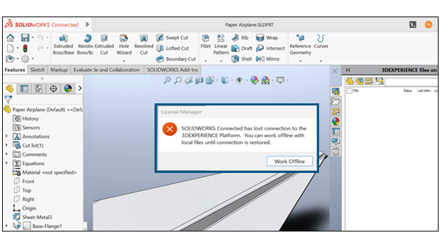

  • Einführung von R2025x FD02: Wenn die App keine Verbindung zur 3DEXPERIENCE Platform herstellen kann und Sie SOLIDWORKS Connected in den letzten 30 Tagen ausgeführt haben, fragt die App, ob Sie offline arbeiten möchten.
  • Einführung von R2025x FD03: Wenn Sie Ihre Sitzung wie gewohnt starten, aber während der Verwendung die Verbindung verlieren, wechselt die App in den temporären Offline-Modus und fragt, ob Sie währenddessen offline arbeiten möchten.
Während der Ausführung im temporären Offline-Modus prüft SOLIDWORKS Connected fortlaufend im Hintergrund, ob die Verbindung wiederhergestellt wurde. Wenn die Verbindung wiederhergestellt wurde, fordert die App Sie zu einem Neustart auf, um wieder in den Online-Modus zu wechseln.
