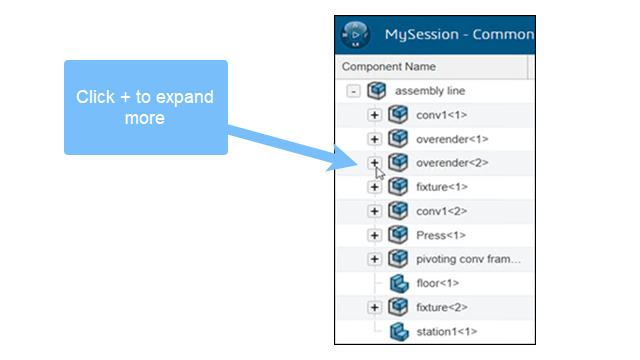

Standardmäßig lädt MySession für Baugruppen nur die erste Ebene untergeordneter Elemente, wodurch Sie gerade in großen Baugruppen schneller und einfacher navigieren können. Während Sie arbeiten, wird der Strukturbaum dynamisch erweitert und zeigt nur dann weitere Struktur an, wenn Sie sie auch benötigen.
Vorteile: Das dynamische Laden erleichtert die Verwaltung großer, komplexer Baugruppen, ohne das System zu überlasten.
Voraussetzung: Um die dynamische Erweiterung des Strukturbaums zu aktivieren, navigieren Sie zur MySession Aktionsleiste und wählen Sie Extras > Optionen > Refresh MySession after opening files (MySession nach dem Öffnen der Dateien aktualisieren) aus. Deaktivieren Sie diese Option.
So können Sie mehr von der Dateistruktur anzuzeigen:
  • Klicken Sie mit der rechten Maustaste auf einen Knoten und wählen Sie Alle erweitern oder Alle ausblenden aus.
  • Klicken Sie auf das Pluszeichen + neben einem Knoten.
  • Verwenden Sie die Ansichtsoptionen in der Aktionsleiste:
    • Alle erweitern
    • In Ebenen erweitern
    • Alle ausblenden
