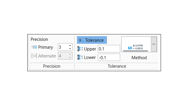

Toleranzen zur Bemaßung hinzufügen (2025 SP3)
Sie können Toleranzinformationen direkt zu Bemaßungen in Zeichnungen hinzufügen.
Dies sorgt bei zulässigen Bemaßungsabweichungen für Klarheit und unterstützt genaue Fertigungs- und Montageverfahren. Eine Toleranz hinzuzufügen bringt die folgenden Vorteile mit sich:
  • Sie können direkt Ober- und Untergrenzen für Bemaßungen hinzufügen.
  • Bietet verschiedene Toleranzmethoden, darunter symmetrie-, abweichungs- und begrenzungsbasierte Darstellungen.
  • Bietet die Möglichkeit, die Genauigkeit von Toleranzen unabhängig voneinander festzulegen.
  • Ermöglicht den problemlosen Zugriff auf Toleranzoptionen über die Registerkarte Power Dimensioning Ribbon (Multifunktionsleiste für intelligente Bemaßung) und die Eigenschaftenpalette.
