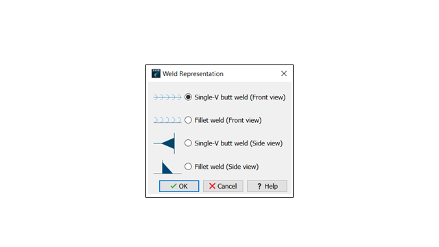

Sie können den Befehl AM_SIMPLEWELD verwenden, um benutzerdefinierte verrundete Schweißnähte und einfache V-Stumpf-Schweißnähte bei verschiedenen Elementen zu erzeugen, darunter bei Ellipsen, Kreisen, Kreisbögen, Linien und Polylinien.
Dieser Befehl unterstützt Schweißnahtdarstellungen in Vorder- und Seitenansicht, sodass Sie beim Angeben von Schweißdetails präzise Kontrolle haben und Flexibilität gewährleistet ist. Er vereinfacht das Erstellen von Schweißsymbolen, verbessert die Produktivität und sorgt für Compliance mit Branchenstandards. Der Befehl:
- Bietet präzise Kontrolle über Schweißbemaßungen, Schenkeldicke und Symbolplatzierung.
- Sie können Schweißeigenschaften bearbeiten, indem Sie den Befehl AM_SIMPLEWELDEDIT oder direkt die Eigenschaftenpalette verwenden.
