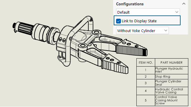

Verknüpfen von Stücklisten mit Anzeigestatus (2025 SP1)
Im PropertyManager Stückliste können Sie eine Stückliste mit Anzeigestatus verknüpfen.
Vorteile: Sie können Elemente in der Stückliste nur für Komponenten anzeigen, die in der Ansicht sichtbar sind.
So verknüpfen Sie Stücklisten mit Anzeigestatus:
  1. Wählen Sie im PropertyManager Stückliste unter Konfigurationen die Option Mit Anzeigestatus verknüpfen aus.
  2. Klicken Sie auf und wählen Sie einen Anzeigestatus aus.
  3. Klicken Sie auf .
