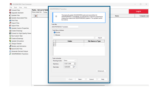

So führen Sie Makros mit der 3DEXPERIENCE Übergangsaufgabe aus:
- Wählen Sie in der 3DEXPERIENCE Übergangsaufgabe die Dateien aus, für die das Makro ausgeführt werden soll.
- Klicken Sie auf Weiter.
- Wählen Sie im Dialogfeld Optionen unter Benutzerdefinierte Aktionen die Option Makro ausführen: aus.
- Suchen Sie nach einem SOLIDWORKS Makro (.swp).
- Klicken Sie auf Fertig stellen.
Das Makro wird im Taskplaner mit dem Namen angezeigt, den Sie für die Aufgabe festgelegt haben.
SOLIDWORKS Manage Beispiel
