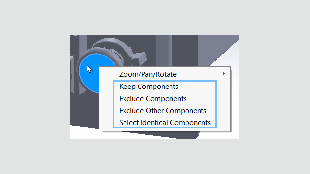

Wenn Sie beim Importieren von IFC- oder STEP-Dateien Komponenten filtern, sind alle Komponentenauswahloptionen verfügbar, wenn Sie auf Generate 3D Preview (3D-Voranzeige erzeugen) klicken und mit der rechten Maustaste auf Komponenten im Grafikbereich klicken. Bisher waren diese Optionen nur im FeatureManager verfügbar.
Vorteile: Die Auswahl der zu filternden Komponenten ist effizienter und einheitlicher.
Wenn Sie mit der rechten Maustaste auf Komponenten im Grafikbereich klicken, sind folgende Optionen verfügbar:
  • Komponenten beibehalten
  • Komponenten ausschließen
  • Andere Komponenten ausschließen
  • Identische Komponenten auswählen
