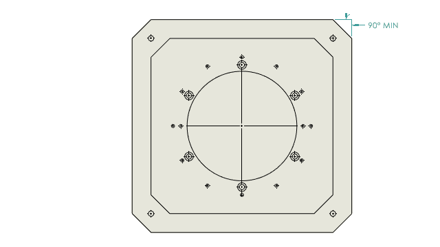

Zusätzliche Toleranztypen für Fasenbemaßungen
Sie können für Fasenbemaßungen in Zeichnungen die Toleranztypen MIN, MAX, Limit, Passung und Passung mit Toleranz festlegen.
So greifen Sie auf zusätzliche Toleranztypen für Fasenbemaßungen zu:
  1. Klicken Sie auf Extras > Optionen > Dokumenteigenschaften > Bemaßungen > Fase.
  2. Klicken Sie im Dialogfeld Dokumenteigenschaften - Fase auf Toleranz.
  3. Wählen Sie im Dialogfeld Fasenbemaßungstoleranz unter Toleranztyp eine Toleranz aus und klicken Sie auf OK.
