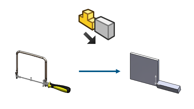

Methode „Defeature Silhouette“ für Teile
Sie können die Defeature-Methode „Silhouette“ für Einzelkörper- und Mehrkörper-Teile verwenden, um ein stark vereinfachtes Teil zu erstellen und es assoziativ zum übergeordneten Teil zu machen.
In früheren Versionen war die Methode „Defeature Silhouette“ nur für Baugruppen verfügbar. Sie definieren Gruppen von Körpern und anschließend eine Vereinfachungsmethode für diese Gruppen.
Zu den Vereinfachungsmethoden gehören:
  • Begrenzungsrahmen
  • Zylinder
  • Polygonkontur
  • Kontur vom Passungstyp
  • Keine (Geometrie kopieren)
Sie können eine Verknüpfung zum ursprünglichen Modell beibehalten, sodass das vereinfachte Modell zusammen mit dem Originalmodell aktualisiert wird. Wenn Sie auf der Registerkarte Ergebnisse im PropertyManager Neue Konfiguration erstellen auswählen, können Sie im ConfigurationManager mit der rechten Maustaste auf die Defeature-Konfiguration klicken und Defeature bearbeiten oder Defeature aktualisieren auswählen.
Um auf die Methode „Defeature Silhouette“ zuzugreifen, klicken Sie in einem Teil auf Extras > Defeature und wählen Sie als Defeature-Methode Silhouette aus.
Klicken Sie auf oder , um durch die Modi zu navigieren und den Defeature-Vorgang abzuschließen.
