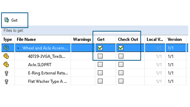

Im SOLIDWORKS PDM Datei-Explorer können Sie Dateien auschecken, während Sie einen Holen-Vorgang, wie z. B. Neueste Version holen, für sie durchführen. Dazu benötigen Sie allerdings die Berechtigung zum Auschecken von Dateien.
Wenn Sie im Dialogfeld Abrufen die Option Auschecken für einzelne oder mehrere Dateien auswählen, ist die Option Abrufen für diese Dateien standardmäßig ausgewählt, um beide Vorgänge gleichzeitig auszuführen. Der kombinierte Vorgang Abrufen und Auschecken trägt zur Vereinfachung Ihres Arbeitsablaufs bei.
Sie können die Spalte Auschecken im Dialogfeld Abrufen des SOLIDWORKS PDM Datei-Explorers hinzufügen. Die Anpassung erfolgt mit der Ansicht Anpassbare Spalten für die Spalten der Abrufen-Dateivorgänge im SOLIDWORKS PDM Verwaltungswerkzeug.
Die folgenden Bedingungen gelten für den kombinierten Vorgang Holen und Auschecken:
  • Wenn der Holen-Vorgang fehlschlägt, wird werden Dateien nicht ausgecheckt.
  • Wenn das Auschecken fehlschlägt, wird der Holen-Vorgang weiterhin ausgeführt.
  • Wenn Sie beim Ausführen des Holen-Vorgangs für eine ältere Version Auschecken auswählen, erhalten Sie die angegebene Version, bei der Auschecken durchgeführt wird.
