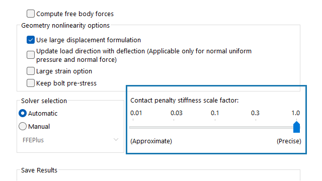

Steuern der Kontakt-Penalty-Steifigkeit für nicht-lineare Studien
Sie können den Skalierungsfaktor der Penalty-Steifigkeit anpassen, die auf Oberfläche-zu-Oberfläche-Kontaktinteraktionen angewendet wird, wenn nicht-lineare Studien gelöst werden.
Der Standardwert für den Faktor der Kontakt-Penalty-Steifigkeit ist 1,0, was die genaueste Lösung ergibt. Um eine ungefähre Lösung zu erhalten und Konstruktionsiterationen schneller zu beurteilen, können Sie einen Wert unter 1,0 angeben.
Den Skalierungsfaktor der Penalty-Steifigkeit können Sie auf Studienebene im Dialogfeld Nicht-linear Statisch festlegen.
