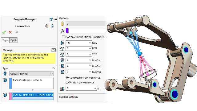

Sie können eine allgemeine Federverbindung zwischen flachen, nicht flachen und konzentrisch-zylindrischen Oberflächen angeben.
Die allgemeine Federverbindung verwendet einen verteilten Kopplungsalgorithmus, um eine verbesserte Federverbindungsformel zu schaffen, die die Leistung und Genauigkeit der Simulationsstudien verbessert.
Um die allgemeine Federverbindung genau darzustellen, können Sie bis zu sechs Steifigkeitsparameter mithilfe eines lokalen Koordinatensystems definieren.
Die allgemeine Federverbindung steht in SOLIDWORKS Simulation Professional und SOLIDWORKS Simulation Premium zur Verfügung.
So öffnen Sie den PropertyManager Allgemeine Feder:
Klicken Sie in der Studienstruktur von Simulation mit der rechten Maustaste auf Verbindungen und dann auf Allgemeine Feder .
