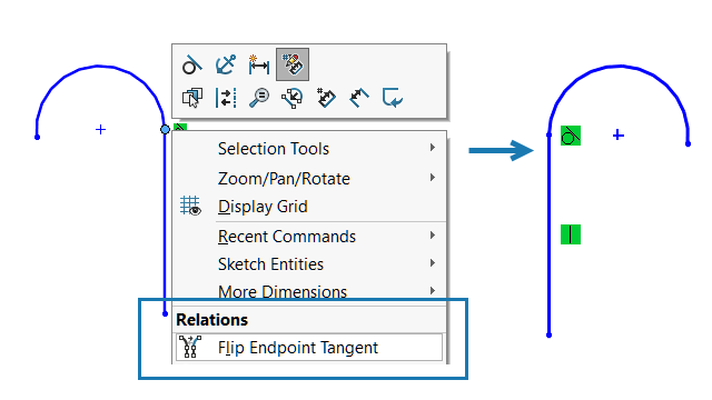

Endpunkt-Tangente umkehren (2025 SP1) Der Endpunkt eines tangentialen Kreisbogens, der mit einer Linie verbunden ist, kann umgekehrt werden. Der Radius des Bogens ändert sich nicht. Die Funktion ist für 3D-Skizzen nicht verfügbar. Umkehren des Endpunkts eines tangentialen Kreisbogens: Öffnen Sie eine neue Skizze, und skizzieren Sie eine Linie. Klicken Sie auf Tangentialer Kreisbogen , und erstellen Sie einen Bogen vom Endpunkt der Linie. Klicken Sie mit der rechten Maustaste auf den Punkt, an dem der Kreisbogen und die Linie zusammentreffen und klicken Sie auf Endpunkt-Tangente umkehren . Die Position des tangentialen Kreisbogens wird gespiegelt: Übergeordnetes ThemaSkizzieren Erzeugen von Quadraten mit Rechteck-Werkzeugen (2025 SP2) Reparieren von freistehenden Beziehungen Lineare und kreisförmige Skizzenmuster
