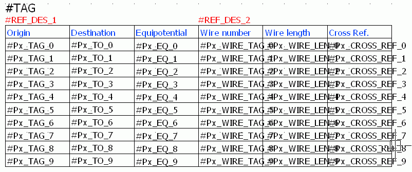

Definition der Attribute
Es gibt zwei Arten von Attributen:
- Attribute zur Implementierung spezifischer Daten im Bauteil (wie Kennzeichen und Artikel).
- Attribute zur Implementierung der für das Klemmenmaterial des jeweiligen Bauteils spezifischen Anschlussdaten.
Sie müssen die Attribute im Abschnitt
Verbindungspunkte (die auf
0 enden) manuell erstellen. Sie enthalten die laufende Nummer der Hardware-Klemme. Ersetzen Sie die
0 durch die entsprechende Ordnungsnummer, die dem Klemmenmaterial entspricht.

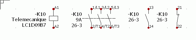

Betrachten wir den im Folgenden definierten Artikel „LC1D09B7“ von Schneider im Hinblick auf die Schaltkreise und das Klemmenmaterial.
Die Artikelnummer besteht aus den folgenden Schaltplansymbolen:
- Setzen Sie zur Implementierung der Nummer des Klemmenmaterials A1 das Attribut #Px_TAG_0.
- Setzen Sie zur Implementierung der Nummer des Klemmenmaterials A2 das Attribut #Px_TAG_1.
- Setzen Sie zur Implementierung der Nummer des Klemmenmaterials 1/L1 das Attribut #Px_TAG_2.
- Setzen Sie zur Implementierung der Nummer des Klemmenmaterials 2/T1 das Attribut #Px_TAG_3.
- Setzen Sie zur Implementierung der Nummer des Klemmenmaterials 21 das Attribut #Px_TAG_10.
- Setzen Sie zur Implementierung der Nummer des Klemmenmaterials 22 das Attribut #Px_TAG_11.
Die anderen verbindungspunktspezifischen Attribute wirken auf dieselbe Weise.

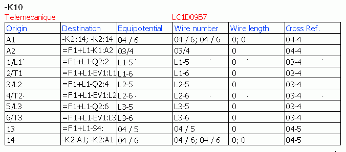

Die Verbindungsbeschriftung, die dem Kennzeichen
K10 zugeordnet ist, ähnelt Folgendem:
Daraus ergibt sich folgendes Ergebnis:
