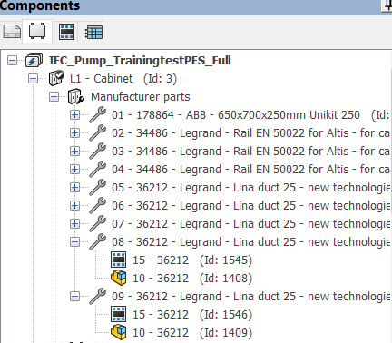

Der Strukturbaum der elektrischen Komponente verfügt über einen neuen Knoten, um alle Artikel des Standorts zu gruppieren.
Die Bauteile werden auf einer eigenen Registerkarte des andockbaren Fensters aufgelistet. Indem Sie auf das Symbol eines Bauteils doppelklicken, wird die Zeichnung geöffnet, in die das Symbol eingefügt wurde.
Bauteile anzeigen
Bei Bedarf können Sie die Taste [F5] oder den Befehl Aktualisieren im Kontextmenü des jeweiligen Electrical-Projekts verwenden, um die Bauteilliste zu aktualisieren. Klicken Sie im Kontextmenü des Electrical-Projekts auf das Untermenü Ansicht, um die verschiedenen Modi der Bauteilliste anzuzeigen.

Artikel |
Steuert die Sichtbarkeit der Strukturelemente für die Artikel. Wählen Sie aus den folgenden drei Optionen aus:
- Ausblenden. Blendet den neuen Knoten für Herstellerteile aus. Die Strukturelemente in Bezug auf die Herstellerteile werden direkt unter der Komponente angezeigt.
- Mit Grafiken. Erstellt nur Zwischenstrukturelemente für die Herstellerteile, denen Grafiken (2D-Umrisse, Verbindungsbeschriftungen usw.) zugeordnet sind. Dies ist die Standardoption.
- Alles. Erstellt Elemente für alle Herstellerteile, unabhängig davon, ob ihnen Grafiken zugeordnet sind oder nicht.
