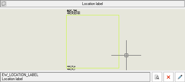

Mit Einbauortbeschriftung können Sie das im andockbaren Fenster angezeigte Symbol einfügen. Dieses Symbol entspricht dem in der Electrical-Projektkonfiguration gespeicherten Symbol. Wenn Sie ein weiteres Symbol einfügen möchten, klicken Sie auf Anderes Symbol.
Eine Einbauortbeschriftung wird automatisch im oberen Bereich des Umrisses angeordnet. Die Einbauortbeschriftungen werden durch ein Symbol und Attribute dargestellt, die die Daten oder Eigenschaften des Einbauorts anzeigen können. Sie können mit der rechten Maustaste auf eine Einbauortbeschriftung klicken, wenn Sie z. B. die Einbauorteigenschaften bearbeiten möchten.
Symbol für einen Einbauortumriss konfigurieren
Klicken Sie auf .
Symbole, die Einbauortbeschriftungen darstellen, haben keine Schaltkreise oder Verbindungspunkte. Wählen Sie in den Symboleigenschaften die Option Einbauortbeschriftungen im Parameter Symboltyp aus.
