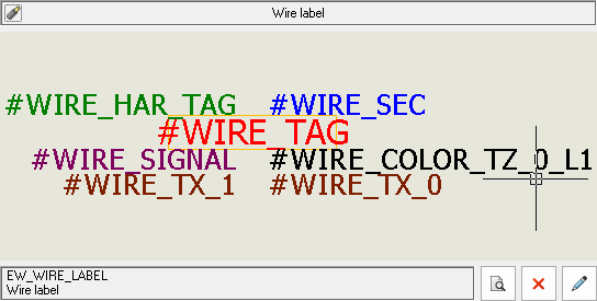

Sie können auf Leiterbeschriftungen zugreifen und die Symbole konfigurieren, die sie darstellen.
Um auf Leiterbeschriftungen zuzugreifen, klicken Sie mit der rechten Maustaste auf einen Leiter und wählen Sie Leiterbeschriftungen ein-/ausblenden aus.
Die Leiterbeschriftung enthält die Leiternummer. Stellen Sie sicher, dass die Leiternummerierung aktiv ist.
Leiterbeschriftungen werden durch ein Symbol und Attribute dargestellt, die die Daten oder Eigenschaften des Leiters anzeigen können. Sie können mit der rechten Maustaste auf eine Leiterbeschriftung klicken, um die Leitereigenschaften zu bearbeiten.
