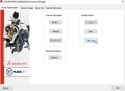

È possibile controllare la versione FlexNet rivedendo il registro sul server delle licenze. Aprire il server SolidNetWork License Manager e fare clic su Amministrazione del server > Visualizza log. Il registro elenca la versione della licenza FlexNet all'inizio tra parentesi.
