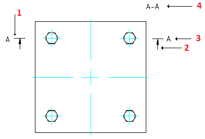

Il comando crea le seguenti entità:
  1. Linea di sezione
  2. Freccia di direzione
  3. Identificatore vista in sezione
  4. Etichetta vista in sezione
Il comando consente di controllare l'aspetto delle diverse entità della linea di sezione, come frecce, linee e nome.
