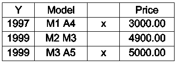

Esempio:
Tabella:
Esporta file (formato CSV):
"Y","Modello","","Prezzo"
"1997","M1 A4","x","3000,00"
"1999","M2 M3","","4900,00"
"1999","M3 A5","x","5000,00"
