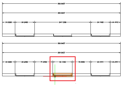

Per quotare altre entità BIM all'interno di una catena di quotatura specificata:
  1. Procedere in uno dei modi seguenti:
    • Sulla barra multifunzione, fare clic su BIM > Annota > Aggiungi entità .
    • Nel menu, fare clic su BIM > Quota > Modifica quota > Aggiungi entità.
    • Digitare ModificaQuotaBIM e specificare l'opzione Aggiungi entità.
  2. Nell'area grafica, specificare la catena di quotatura da modificare.
  3. Specificare le entità BIM da quotare e premere Invio.
    I punti di quota corrispondenti vengono aggiunti alla catena di quotatura.
    Ad esempio, è possibile specificare una finestra per considerarla nella catena di quotatura.
