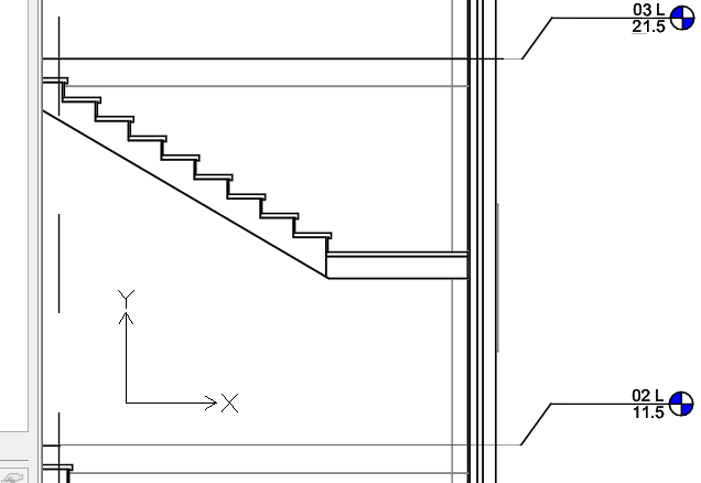

Utilizzare il comando LivelliBIM per definire i livelli nelle viste verticali, come elevazioni e sezioni.
Nei disegni BIM, i livelli sono elementi ausiliari che indicano l'altitudine dei piani, delle fondamenta e del tetto degli edifici.
Esempio:
I livelli sono composti dai seguenti elementi:
  1. Segmento centrale
  2. Segmento iniziale
  3. Segmento finale
  4. Simboli (bolle)

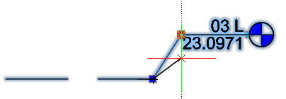

Inoltre, è possibile regolare la posizione dei simboli dl livello utilizzando i punti di presa. In caso di sovrapposizione dei simboli di livello, i punti di presa consentono di traslare le bolle.

Per traslare una linea di livello rispetto al proprio simbolo:
  1. In un'elevazione o in una sezione verticale, specificare il livello da modificare.
    Viene selezionato il livello e vengono visualizzati i punti di presa.
  2. Fare clic e trascinare il punto di presa vicino al simbolo del livello per spostare il simbolo nella posizione desiderata.
