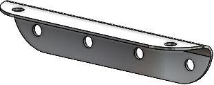

Creazione intagli di piegatura È possibile creare intagli di piegatura sulle parti in lamiera nello stato appiattito. Per creare intagli di piegatura: In una parte in lamiera appiattita, fare clic su Intaglio piegatura (barra degli strumenti Lamiera) o su Inserisci > Lamiera > Intaglio piegatura. Nell'area grafica, selezionare le piegature su cui si desidera aggiungere gli intagli. Nel PropertyManager, specificare le opzioni e fare clic su . Gli intagli appaiono nella parte di lamiera appiattita. Gli intagli possono essere modificati solo quando la parte è appiattita. Appiattito Piegato Argomento principale Intagli piegatura
