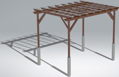

Con un ambiente esposto alla luce solare, è possibile mettere in scena un modello sotto un cielo realistico e la luce del sole in un determinato periodo dell'anno e in un punto sulla terra.
È possibile creare un ambiente di luce solare in due modi. È possibile creare un ambiente di luce solare in SOLIDWORKS Visualize o creare un ambiente di luce solare in SOLIDWORKS e importare i dati di luce solare in SOLIDWORKS Visualize.
