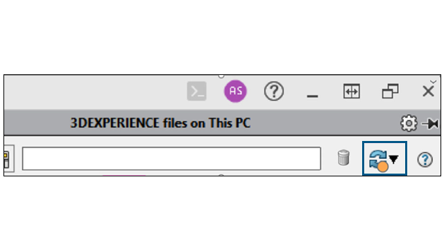

La scheda File 3DEXPERIENCE su questo PC si aggiorna automaticamente per mostrare i dati più recenti.
Vantaggi: Non è più necessario aggiornare manualmente la scheda, rendendo più semplice rimanere aggiornati.
Un indicatore di stato arancione su Aggiorna aiuta a monitorare i file. Rimane chiaro quando la visualizzazione è in corso, ma diventa arancione quando si salvano nuovi file, si scaricano file o i file non sono presenti in locale. Questo segnale visivo evidenzia quando la scheda richiede attenzione.
È anche possibile filtrare gli assiemi di primo livello per mostrare solo i nodi principali degli assiemi nella cache. Questa opzione semplifica la navigazione e facilita il monitoraggio delle modifiche, se combinata con l'indicatore di stato.
I suggerimenti aggiornati forniscono descrizioni chiare delle opzioni di aggiornamento:
  • Aggiorna vista: Aggiorna l'intera vista.
  • Aggiorna tutto dal server: Aggiorna le informazioni sul ciclo di vita di tutti i file dal server.
  • Aggiorna selezionati dal server: Aggiorna le informazioni sul ciclo di vita solo per i file selezionati.
