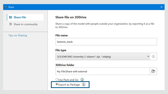

  1. In SOLIDWORKS, aprire un assieme salvato su 3DEXPERIENCE platform.
  2. Fare clic su File > Condividi.
  3. Nella finestra di dialogo:
    1. Fare clic su Condividi file.
    2. Inserire un Nome file e in Tipo di fileselezionare Assieme SOLIDWORKS.
    3. Fare clic su Esporta come Pacchetto.
    4. Fare clic su Continua.
    Il comando Esporta come pacchetto si apre nella scheda 3DEXPERIENCE del Task Pane.
    Per ulteriori informazioni su questo comando, vedere Esportazione e importazione dei dati SOLIDWORKS.
  4. Specificare le opzioni e fare clic su Esporta.
    Il software esporta il pacchetto con l'estensione .sldpkg.
