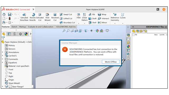

  • Introduzione alla versione R2025x FD02: se l'app non riesce a connettersi a 3DEXPERIENCE platform e si è eseguito SOLIDWORKS Connected negli ultimi 30 giorni, l'app richiede di lavorare offline.
  • Introduzione alla versione R2025x FD03: se si avvia la sessione come di consueto, ma si perde la connessione durante l'uso, l'applicazione entra in modalità offline temporanea e chiede di lavorare offline durante la disconnessione.
Durante l'esecuzione in modalità offline temporanea, SOLIDWORKS Connected continua a verificare la presenza di una connessione in background. Quando la connessione viene ripristinata, l'app chiede di riavviare per riconnettersi completamente.
