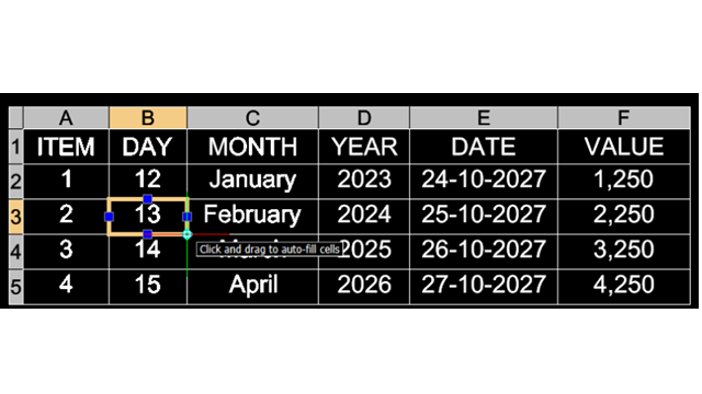

Per utilizzare la funzione riempimento automatico:
  1. Selezionare una cella.
    Il quadratino di riempimento si trova nell'angolo inferiore destro della cella selezionata.
  2. Trascinare il quadratino di riempimento nella direzione in cui riempire con i dati.
    Le celle nella riga vengono riempite automaticamente se si trascina il quadratino orizzontalmente. Le celle nella colonna vengono riempite automaticamente se si trascina il quadratino verticalmente.
