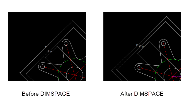

È possibile utilizzare il comando DIMSPACE per gestire la spaziatura tra le quote nei file DWG. Ciò garantisce precisione, chiarezza e coerenza di progettazione nei disegni.
Il comando DIMSPACE consente di ottenere una maggiore precisione e di dedicare meno tempo alle regolazioni manuali. Il comando DIMSPACE è simile alla funzionalità AutoCAD per le quote di disegno, quindi è facile capire se si ha familiarità con AutoCAD.
