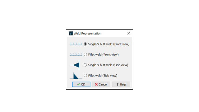

Con il comando AM_SIMPLEWELD è possibile creare e personalizzare saldature di raccordo e saldature di testa a V singola su varie entità, tra cui ellissi, cerchi, archi, linee e polilinee.
Questo comando supporta le rappresentazioni della saldatura con vista frontale e laterale, offrendo un controllo preciso e flessibilità nella definizione dei dettagli di saldatura. Semplifica il processo di creazione dei simboli di saldatura, aumenta la produttività e garantisce la conformità agli standard industriali. Il comando:
  • Offre un controllo preciso delle dimensioni delle saldature, della larghezza delle gambe e del posizionamento dei simboli.
  • Consente di modificare le proprietà della saldatura con il comando AM_SIMPLEWELDEDIT o direttamente con la Tavolozza delle proprietà.
