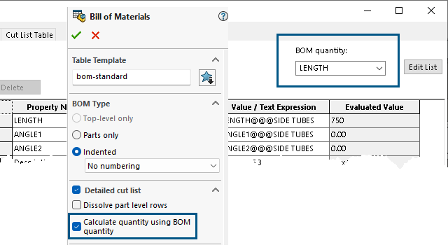

Sovrascrivere la quantità della distinta materiali per distinte di taglio dettagliate
Nel PropertyManager Distinta dei materiali, è possibile scegliere un'opzione per la Distinta di taglio dettagliata per usare la quantità della distinta dei materiali nelle saldature.
Quando si seleziona l'opzione Calcola la quantità utilizzando la quantità nella distinta materiali, il software prende la proprietà selezionata nell'elenco Quantità distinta materiali e utilizza il valore come moltiplicatore. Se si deseleziona l'opzione, la tabella della distinta dei materiali visualizza la quantità come numero di istanze.
Per utilizzare la sovrascrittura della quantità della distinta materiali per distinte di taglio dettagliate:
  1. Fare clic su Distinta materiali (barra degli strumenti Tabella), oppure selezionare Inserisci > Tabelle > Distinta materiali.
  2. Nel PropertyManager, selezionare Distinta di taglio dettagliata e Calcola la quantità utilizzando la quantità nella distinta materiali.
  3. Fare clic su .
