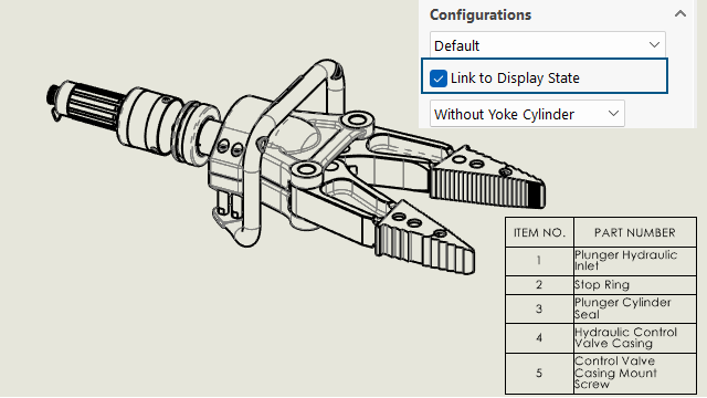

Collegamento delle distinte materiali agli stati di visualizzazione (2025 SP1)
Nel PropertyManager Distinta materiali (BOM), è possibile collegare una distinta materiali agli stati di visualizzazione.
Vantaggi: Gli elementi nella distinta materiali possono essere visualizzati solo per i componenti visibili nella vista.
Per collegare le distinte materiali agli stati di visualizzazione:
  1. Nel PropertyManager Distinta materiali, in Configurazioni, selezionare Collega allo stato di visualizzazione.
  2. Fare clic su e selezionare uno stato di visualizzazione.
  3. Fare clic su .
